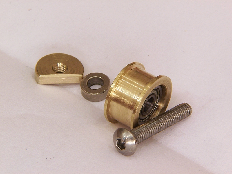

Ansonsten habe ich mich heute mal an den Riemen gemacht. der sitzt zwar noch sehr sicher, läuft nach keiner Seite weg, doch mir wurde ja vorausgesagt, dass sich dass noch nach Stunden ändern kann.
Die Einzelteile. Nichts Besonderes, zumindest die Rolle haben ja andere User auch schon gemacht.

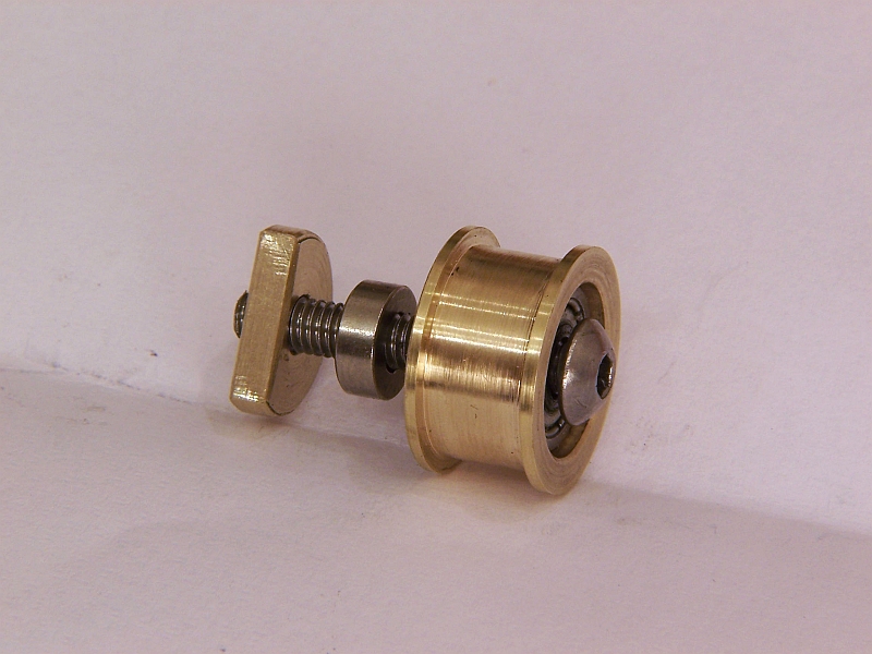

Allerdings lässt sich nun der Riemen nur noch ab- und auflegen, wenn die Rolle gelöst wird.
Dazu müsste man zunächst das Abschirmblech der Elektronik lösen und dann mit einem 7er Schlüssel sich einen abfummeln. Das geht ja garnicht, das muss anders 😉
So kommt das... Klar....
Das hintere Messingteil stützt sich mit der Flachstelle am Motor ab, da verdreht sich nichts mehr 😉
Zur endgültigen Montage werde ich noch etwas leichten Schraubenlack beigeben, besser ist das.
Die Rolle hätte an der vorderen Kante noch etwas mehr verrundet werden können. An den Innenseiten sind die Ränder leich konisch nach außen.

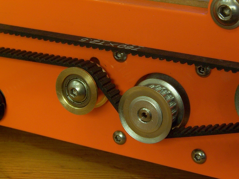

Von außen...

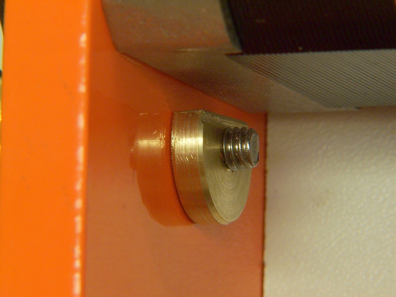

... und von innen. Ich hätte die Flachstelle auch viel kleiner machen können, egal 😉 Zumindest verdreht sich die Scheibe nicht, das Gefummel mit dem 7er Maulschlüssel ist Geschichte.
Hier noch ein YT-Video.
Der Riemen läuft auf der Spannrolle etwas nach links und rechts, das tat er vorher natürlich auch. Aber nie soweit, das er irgendwo geschliffen hätte. An den Riemenrädern der Spindeln wandert er schon deutlicher, vor allem an der rechten (von vorne gesehen). Verfahrweg in Y war 50mm, bei 30mm/Sek. mit der Motortestfunktion (nur in der Vollversion)

Moin! Gehört die von Dir abgeflachte Scheibe serienmässig zum Lieferumfang? Wenn ja: wäre es nicht sinnvoll, diese Scheibe schon beim ersten Zusammenbau an das Seitenteil anzukleben (z. Bsp. UHU-Endfest)?
Oder hast DU eine vorhandene Mutter gegen die Scheibe getauscht; ich habe noch keine Maschine, deshalb diese vielleicht blöde Frage.

Ja, es ist eine blöde Frage. :sick:
Die abgeflachte Scheibe ist ein Ersatz einer normalen Mutter incl. Zahnscheibe.
Sie dient dazu die Spannrolle des Zahnriemens fest zu ziehen,
ohne dass Old-Papa jedes mal einen Maulschlüssel unter die Maschine halten muss.
Daher ist ein Ankleben wirklich keine gute Idee. :silly:
Sorry, aber das musste mal sein…. :sick:

nur den Maulschlüssel unter halten ginge ja noch. Man muss dazu auch noch das Blech über der Elektronik abschrauben. Insgesamt viel Gefummel.
Ist bei Dir wirklich eine Zahnscheibe dabei? Bei mir war eine selbstsichernde Mutter vorgesehen.
@ Alpenkreuzer,
Da ist extra ein Langloch, damit man die Rolle verstellen kann. Da wäre ankleben wirklich suboptimal 😆
