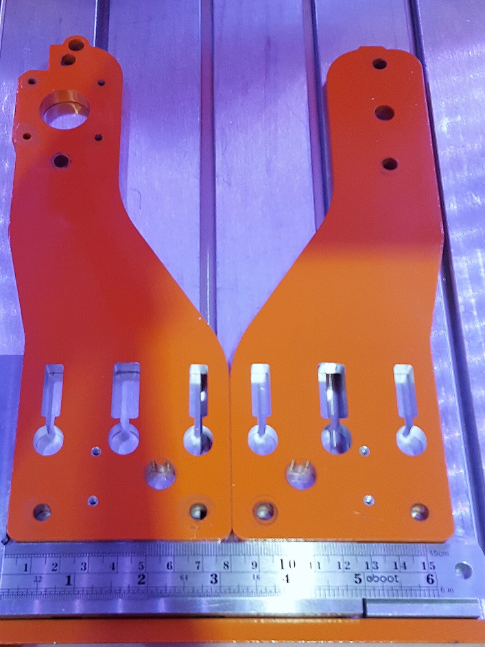

vergangen verregneten Sonntag hab ich in meinen alten Y-Seitenplatten meiner Steppi V1 die Aussparungen für einen 4 Rollenausbau rein gefräst.
Hat super geklappt 😉
Da ich diese ja selbst nicht mehr benötige, würde ich beide mit Spannschrauben richtiger Länge für 35€ (natürlich inklusive Versand) abgeben.
