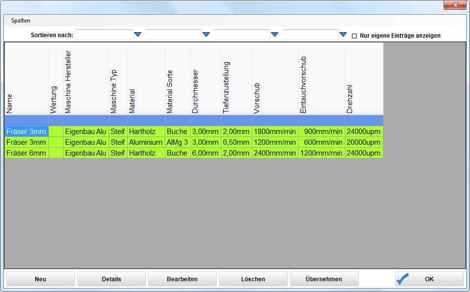

ich habe gerade eine neue Betaversion von Estlcam hochgeladen die eine (bis auf ein paar Testeinträge noch leere) Online Werkzeugdatenbank enthält:
Diese Datenbank soll für alle frei verfügbar Werkzeugparameter zu verschiedenen Materialien und Maschinen sammeln, denn welche
Vorschübe, Drehzahlen und Zustellungen man bei welchem Material verwenden sollte ist nicht nur für Anfänger oft eine sehr schwierige Frage.
Ich würde mich sehr freuen wenn ein paar Nutzer mit Erfahrung ein paar Beispiele eintragen und die Beta mal richtig durchtesten.
Allerdings bitte bedenken, dass es eine taufrische Betaversion mit sehr tiefgreifenden Änderungen ist.
Ich würde momentan noch nicht allzuviel auf einmal eintragen und auch keine allzu wichtigen Projekte damit starten.
Hier gibt es ein paar Erklärungen: www.estlcam.de/beta77.php

Meissner Stefan
(@sumstefan)
Beiträge: 474
Honorable Member
Hallo Christian,
kannst du noch die Materialstärke in mm,
die verwendete Frässpindel,
Kühlart und Kühlmedium in deine Tabelle einpflegen ?
Begründung:
Bei manchen Werkstoffen z.B. Kunststoff ist es abhängig von der Materialstärke, wie gut man fräsen kann.
Da hat sich bei mir und auch Anderen bisher PMMA - Acryl und seine Verwandten bemerkkbar gemacht.
Auch die verwendete Frässpindel ist ausschlaggebend.

das kannst du über das Menü "Spalten" selbst anpassen.

- Einträge waren futsch, nur noch Christians vorhanden
Sollte nicht passieren - hat das Programm den Eintrag überhaupt angenommen? Die blau hinterlegten Felder müssen ausgefüllt werden - sonst meckert Estlcam und nimmt den Eintrag nicht an.
Edit: Hast du den neuen Eintrag über den "Neu" Button erzeugt oder einfach Werte in die Zeilen geschrieben?
Die blaue Zeile ist der Suchfilter und in der Datenbankliste selbst kann nichts verändert werden. Es müssen die Buttons "Neu" bzw. "Bearbeiten" genutzt werden die ein Dialogfenster öffnen.
