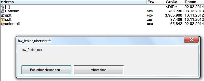

Ok Du Knalltüte, dank WinCommander finde ich auf der Kiste alles, so auch Estlcam.
Komisch, sehr leeres Fenster (s. Foto) aber immerhin zwei .exe. Nur wenn ich hier Estlcam.exe händisch starte, gibbets Fehlermeldung :angry:
:blink: :blush: :angry: :dry: ......

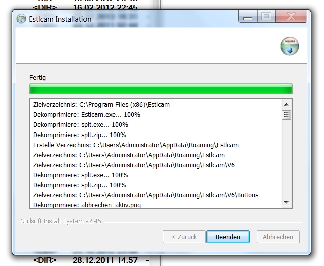

Dabei habe ich hinterher "Details" angeklickt und machte kugelrunde Augens: :blink: Das ganze wird unter dem Account des "Herrn Administrator" installiert. Völlig gaga!
Klar, ich kann die Exe auch als Admin ausführen, dann geht's. Sinnvoll ist das aber ganz und garnicht!
