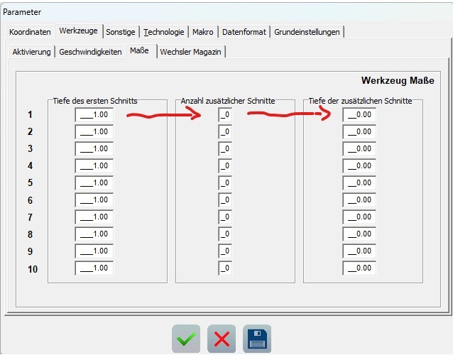

WinPC-NC gibt doch die Möglichkeit, die Parameter für jedes Werkzeug einzeln einzustellen. Schau mal in Parameter, dann Werkzeuge. Maße...hier kannst Du die folgenden Tiefen und die Anzahl der zusätzlichen Schnitte definieren. eventuell hast Du das nicht erledigt und der Fräser kurvt immer auf der letzten Bahn herum, weil eben die Parameter nicht angepasst wurden.

Mal kurz im Fräser-Laptop gestöbert.  Wenn Du in Parameter gehst, Werkzeuge und Maße siehst Du Folgendes, wo D Deine Werkzeuge parametrieren kanns.

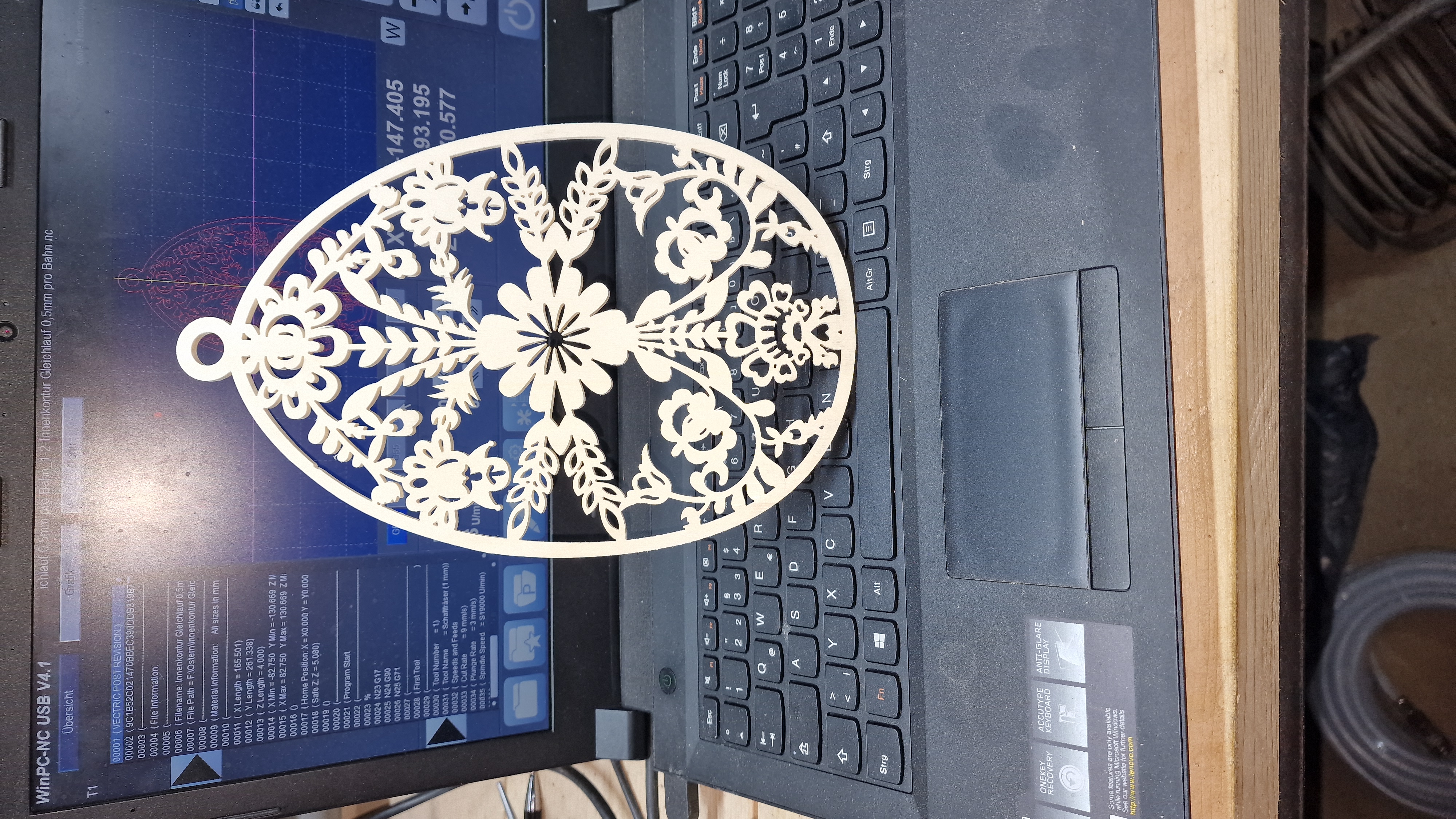

Um nochmal das Thema aufzugreifen, ich nutze seit Jahren WinPC-NC, mittlerweile die NET-Version, da ich mir eine 2. Fräse zugelegt habe, von einem anderen Anbieter, aber für meine D2/420 nutze ich sie auch. Anbei ein brandaktuelles Beispiel zur Arbeit mit WinPC-NC aus dem Hause @lewetz-de . Grundmaterial ist 4mm Birkensperrholz, der Fräser ist ein China-Fräser D1mm, Drehzahl 20.000 und die Tiefenzustellung 0,5mm. Vorbereitet wurde das Projekt mittels VCarve Pro12.
Die Steuerung arbeitet tadellos, die Tiefenzustellung wird nach dem von VCarve pro erstellten .nc-Programm abgearbeitet. Dass die Datei ca. 7 Mbit groß ist spielt keine Rolle. Im Endeffekt ist das lange Fräsen eher wie Meditation...es läuft einfach. Man muss natürlich die Aufspannungen beachten.
