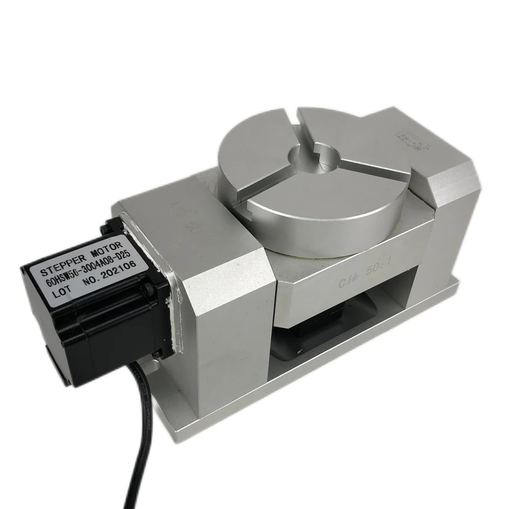

Hallo Zusammen,
Ich habe eine Stepcraft D3 840 und habe diese mit einer Feingefrästen Edelstahlplatte nachgerüstet.
Ich würde hier drauf gerne einen kleinen 5 Achs Rundtisch-Vise installieren, um komplexere kleine Bauteile fräsen zu können.
Im Shop hier gibt es leider nur ein 4 Achs Modul, so das ich keine Anschluss Möglichkeit für die 5 Achse haben.
Welche Möglichkeiten habe ich, um dennoch mit 5 Achsen arbeiten zu können?
Gibt es die Möglichkeit das "Cnc schild v3" zu nehme, hier dann die 4 und 5 Achse anschließe und mit externen Treibern und zusätzlichen Netzteil betreibe?
Dieses Board dann mit einen Arduino verbinde und das dann an Meinen PC anschließe an der Ich die Stepcraft verwende ?
Ich Benutze die Vollversion von Winpc Nc, hier stellt sich dann die Frage ob man gleichzeitig zwei CNC Boards verwenden kann und diese dann als eine 5 Achs-Maschine betreiben kann?
Ich bin zwar Maschinenbauingenieur, aber keine Profi in den Bereich, also verzeiht mir meine Unwissenheit.
Die Bilder dienen nur zur Visualisierung.

Die Steppi ist genauso wie WinPC auf maximal 4. Achsen ausgelegt.
Wenn du 5. Achsen nutzen möchtest, benötigst du eine andere Maschinensteuerung die 5. Achsen unterstützt und am besten auch ein anderes Brake Bord das von Haus aus 5. Achsen unterstützt.
Mit den kleinen Endstufen auf deiner Abbildung wirst du an einer Fräse wahrscheinlich nicht Glücklich werden, die verkraften nur eine geringe Leistung.
