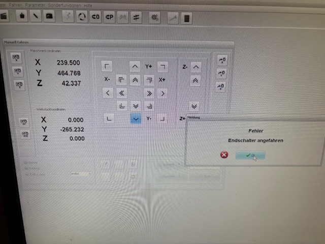

ich habe mir im Jahr 2021 eine M700 zugelegt.
Diese hat auch schon einiges arbeiten müssen, also wirklich in Gebrauch.
Nun mein Problem:
Im Arbeitsgang ist die Fräse Richtung erster Bohrung gefahren, als sie stehen bleib und meldete, das der Endschalter angefahren wurde. Dass kann aber definitiv nicht sein, da ich mich ziemlich mittig in allen Achsen befand.
Nach der Referenzfahrt bin ich die Achsen durch gefahren, und die Meldung kam wieder bei der Fahrt Y-Achse. Dies wiederholt sich immer an der selben Stelle ( +/- 1-2 mm was ich dem Auslaufen zuordne ).
Was habe ich bisher gemacht:
- Da die Konstruktion der Endschalter auf Y bekanntlich nicht gerade ein Meisterwerk sind, habe ich hier erst mal alles gereinigt und die Funktion überprüft.
- Die Laufschienen und die Spindel gereinigt und neu gefettet.
- Untere Dichtlippe entfernt, da diese sehr nah an den Schaltern ist.
- Sichtprüfung und Bewegungs-Prüfung auf Kabelbruch
Das Ergebnis:
selber Fehler
Meine Vermutungen/weiteren Lösungsansätze:
- Endschalteranschlussplatine defekt
- Endschalteranschlusskabel doch defekt
- Hauptplatine defekt ( hatte von Anfang an irgend wo gelegentlich/selten nicht 100% gearbeitet )
- Endschalter einen Wackligen
Eines sollte noch erwähnt sein, ev. ist es ja wichtig.
Der Fehler kam beim 2. Fräsdurchgang der selben Fräsdatei, bei dem sich kurz nach der Fehlermeldung mein Laptop Aufgehängt hatte und danach für immer den Dienst versagt hat.
Auch hatte ein Monitor kurz davor den Geist aufgegeben. Eine Spannungsspitze ist somit zwar unwahrscheinlich, aber nicht auszuschließen.
Die ganzen Probeläufe danach habe ich mit einem 2. Rechner durchgeführt, der schon vorher im Einsatz war.
Nun ist das ein ganzer Haufen der in Frage kommen würde, um einfach mal drauf los zu legen.
Kennt einer das Problem und kennt auch die Lösung?

Ich würde hier nicht gleich die Hauptplatine oder die Endschalter-Anschlussplatine tauschen. Wenn der Fehler **immer an exakt derselben Stelle der Y-Achse** auftritt, würde ich zunächst den Endschalter bzw. dessen Signal gezielt testen.
Interessant wäre vor allem, ob die Maschine den Endschalter auch auslöst, wenn du die Y-Achse **sehr langsam manuell** durch diese Position fährst. Falls ja, würde ich währenddessen direkt am Schalter und am Kabel leicht wackeln. Ein Kabelbruch bzw. ein Kontaktproblem kann sich durchaus nur in einer bestimmten Position bemerkbar machen.
Noch einfacher: In der Diagnose/Statusanzeige beobachten, ob sich der Eingang des Y-Endschalters genau an dieser Stelle ändert. Wenn das Signal ohne Betätigung plötzlich von „frei“ auf „ausgelöst“ springt, hast du den Fehler schon ziemlich gut eingegrenzt.
Da der Fehler nach deiner Beschreibung unabhängig vom Rechner wieder reproduzierbar ist, würde ich den Laptop-Absturz und den defekten Monitor zunächst eher als Zufall betrachten. Eine Überspannung wäre zwar theoretisch möglich, würde aber nicht unbedingt erklären, warum der Fehler reproduzierbar immer an derselben Y-Position kommt.
Ich würde daher in dieser Reihenfolge prüfen:
1. Y-Endschalter direkt an der kritischen Position testen.
2. Eingangssignal in der Diagnose beobachten.
3. Stecker und Anschlusskabel am Endschalter während der Bewegung leicht bewegen.
4. Erst danach Anschlussplatine bzw. Hauptplatine als Ursache in Betracht ziehen.
Wenn der Eingang schon ohne mechanische Betätigung sporadisch schaltet, ist der Schalter/Kabelweg für mich der wahrscheinlichste Kandidat.
