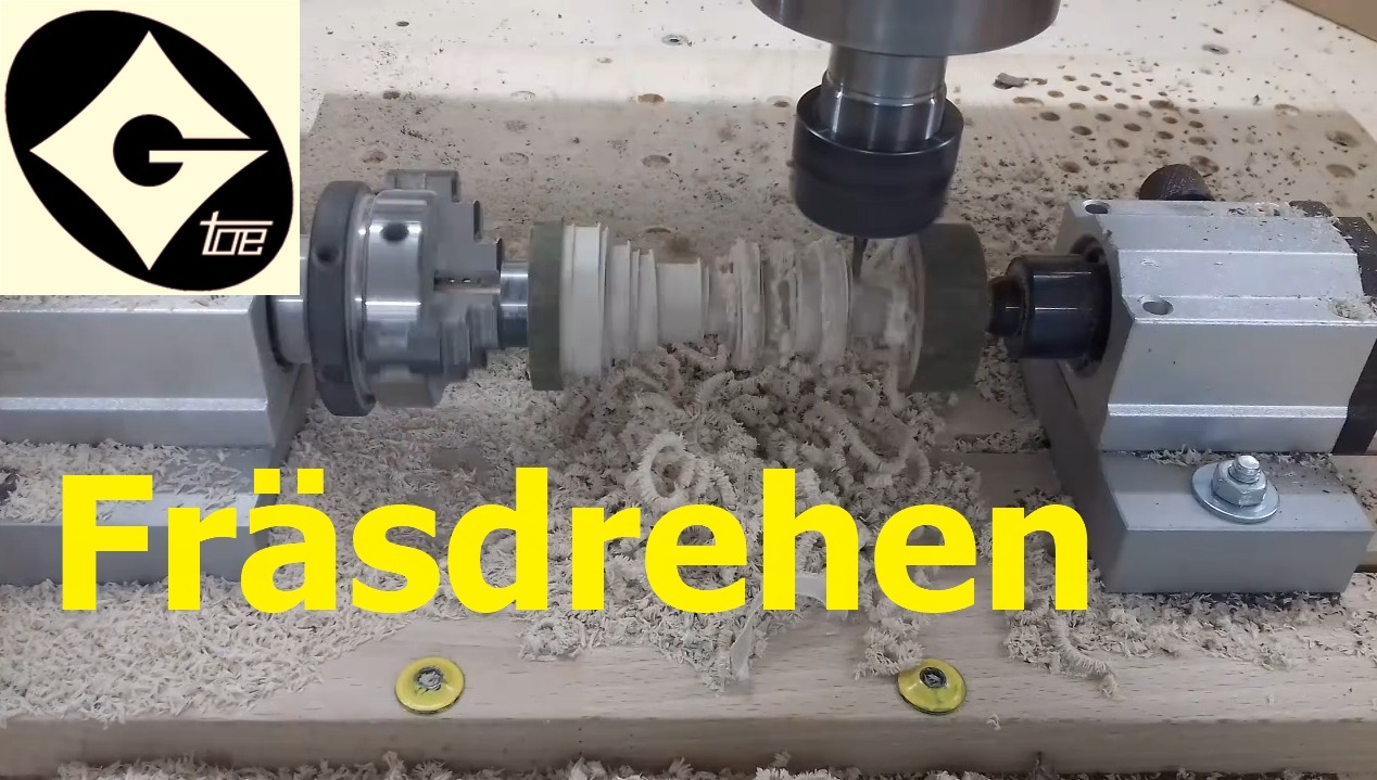

GrblGru
(@grblgru)
Beiträge: 129
Hallo zusammen,
Drehen auf der Fräsmaschine ? Geht das denn ?
Jeder stolzer Fräsenbesitzer wird sicherlich irgendwann einmal den Wunsch gehabt haben auch runde Drehteile bearbeiten zu können. Die neue 'Turning' Methode in V6.9 erfüllt nun diesen Wunsch, und stellt dazu sowohl Schrupp- als auch Schlicht-Funktionen zur Verfügung.
In der ersten "Drehbank" - Programmversion gibt sicher noch einiges zu verbessern, aber der Anfang ist erst einmal gemacht. Und andere Funktion wie z.B. die Herstellung von Gewinde werden nach meinem Urlaub folgen.
In dem 'Schnupper' Video zeige ich schon mal wie es gehen soll. Dabei wird sowohl der Gebrauch mit einem Fräser gezeigt, also auch eine Möglichkeit vorgestellt wie man mit einem kleinen Drehstahl 'richtig' drehen kann.
Ich möchte noch darauf hinweisen, dass für den Betrieb nicht zwingend ein gesteuerter Schrittmotor, also eine 4.Achse, notwendig ist. Erste Versuche können sicher auch mit einem festgespannten Akku-Schrauber durchgeführt werden.
Viel Spaß beim 'schnuppern' 🙂
GG
https://www.youtube.com/watch?v=K3SOQTMF6bw

GrblGru
(@grblgru)
Beiträge: 129
Hallo zusammen,
in Ergänzung zu meinem letzten mehr theoretischen Video möchte ich euch heute das Fräsdrehen in der Praxis zeigen. Als Testobjekt habe ich mir eine Schachfigur ausgesucht, der einmal stellvertretend für einen möglichen Anwendungsbereich sein soll. Auf Grund der in den Tests gemachten Erfahrungen, habe ich den kompletten Prozess noch einmal tüchtig ändern müssen. ( V6.10 )
Obwohl das Fräsdrehen sicher keine echte Konkurrenz zum Drehen auf der Drehbank darstellt, bin ich doch angenehm von der Funktion überrascht. Es gibt eine Menge kleine Drehlinge wie z.B. Spielfiguren, Griffe, Möbelknöpfe usw. die damit sehr gut herstellbar sind.
Neben den bekannten Möglichkeiten einer Drehachse bietet das Fräsdrehen somit ein weiteres überzeugendes Argument, den Anwendungsbereich einer herkömmlichen 3-Achs-Fräse sinnvoll zu erweitern.
GG
https://www.youtube.com/watch?v=E_b1UC2cACg
