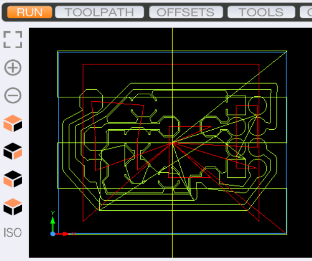

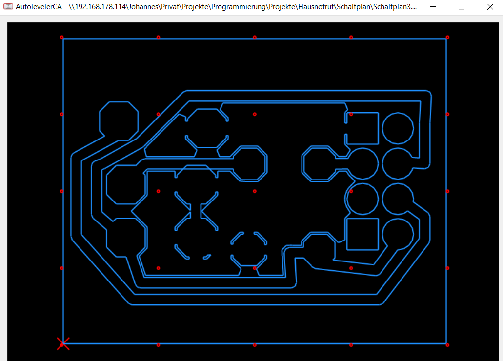

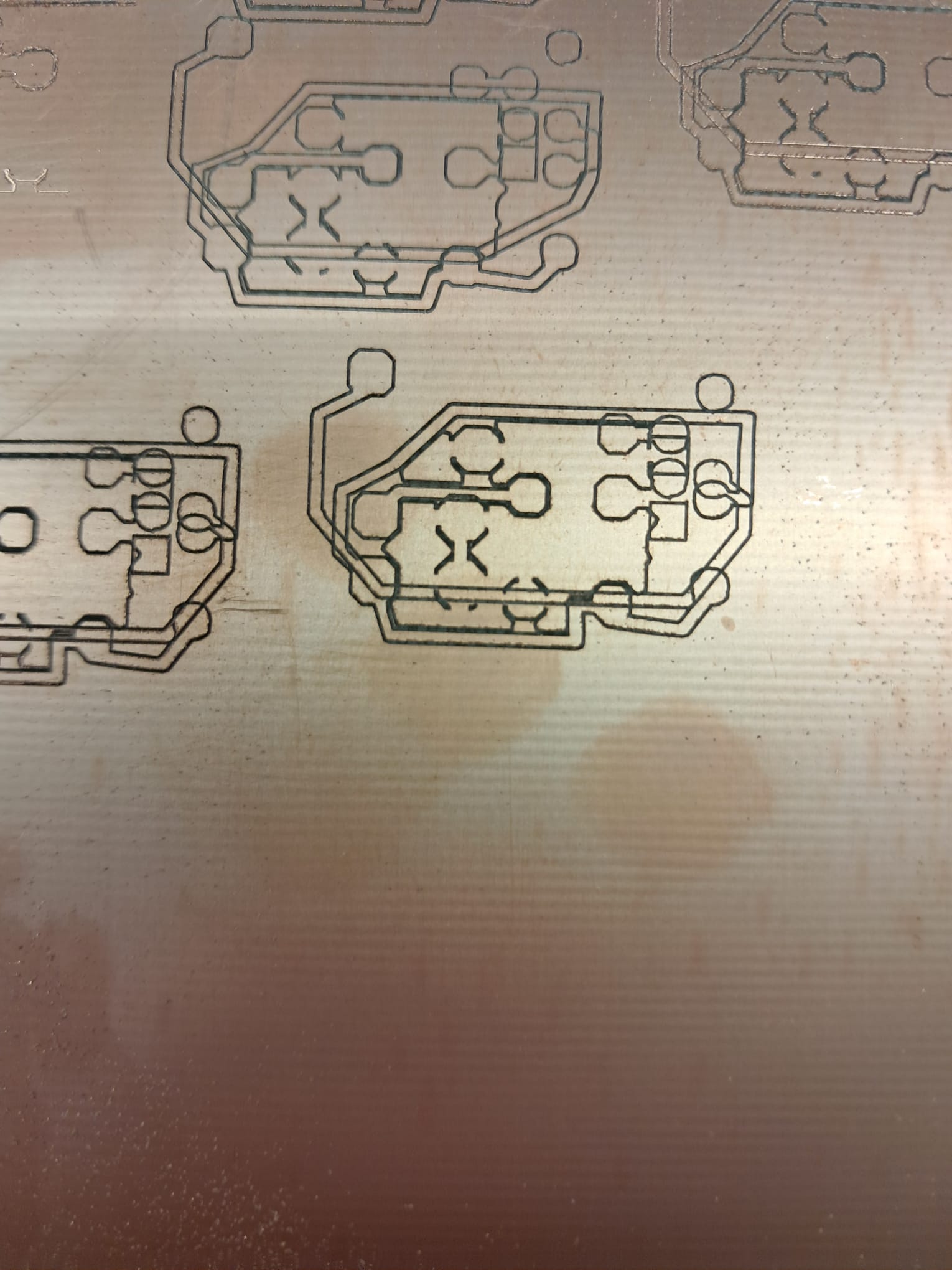

Ich habe seit heute morgen das Problem, dass meine Fräse nicht das fräst, was sie eigentlich soll.
Es handelt sich bei mir um eine bisher einwandfrei funktionierende Stepcraft 600/II und der aktuellen
UCCNC-Software, die ich vorgestern installiert habe (Update: Bestellnummer: SC103879).
Diese Software hat bis gestern auch funktioniert.
Bei meinem Projekt handelt es sich um eine Leiterplatte (PCB), die ich Isolationsfräsen möchte.
Gestern hatte ich das erste mal dieses Problem, dass die Leiterplatte nicht ordnungsgemäß gefräst hat, sprich, die Fräsung war nicht ansatzweise das, was ich eingestellt hatte.
Ich habe heute eine neue "Version" meiner Leiterplatte designed und in G-Code gewandelt.
Designed habe ich in Target3001! und dort den Entwurf in "Isolationsfräsen" in G-Code gewandelt (das hat bis heute WUNDERBAR funktioniert).
Auf den Fotos sieht man wie die Datei geladen wurde. Einmal in der Voransicht im "Auto Leveller", welchen ich beim Fräsen nutze, dann ein Foto in der Voransicht (nach dem Fräsvorgang) im Hauptfenster von UCCNC und dann das Resultat, was meine Fräse daraus gemacht hat (Foto der Leiterplatte).
Vergleicht bitte deshalb mal das wie es sein soll (Ansicht in UCCNC) und den Schrott, den die Fräse fräst.
Anhand der Ansicht in UCCNC kann es nicht an der G-Code-Datei liegen.
Würde die Fräse einfach nur das tun, was mir UCCNC anzeigt, wäre alles wunderbar.
Woran kann das liegen?
Für mich sieht das nach einem ordentlichen Bug von seitens UCCNC aus.
Soll ich mich da direkt hinwenden oder ist Stepcraft der richtige Ansprechpartner?
Vielen Dank schon mal, bin ziemlich gefrustet..
schließlich kann man da ja nichts großartiges falsch machen als den Fräsvorgang zu starten, wenn man schon die korrekte Ansicht in UCCNC gezeigt bekommt.

Bild 2

Bild 3 - Fräs-Resultat:

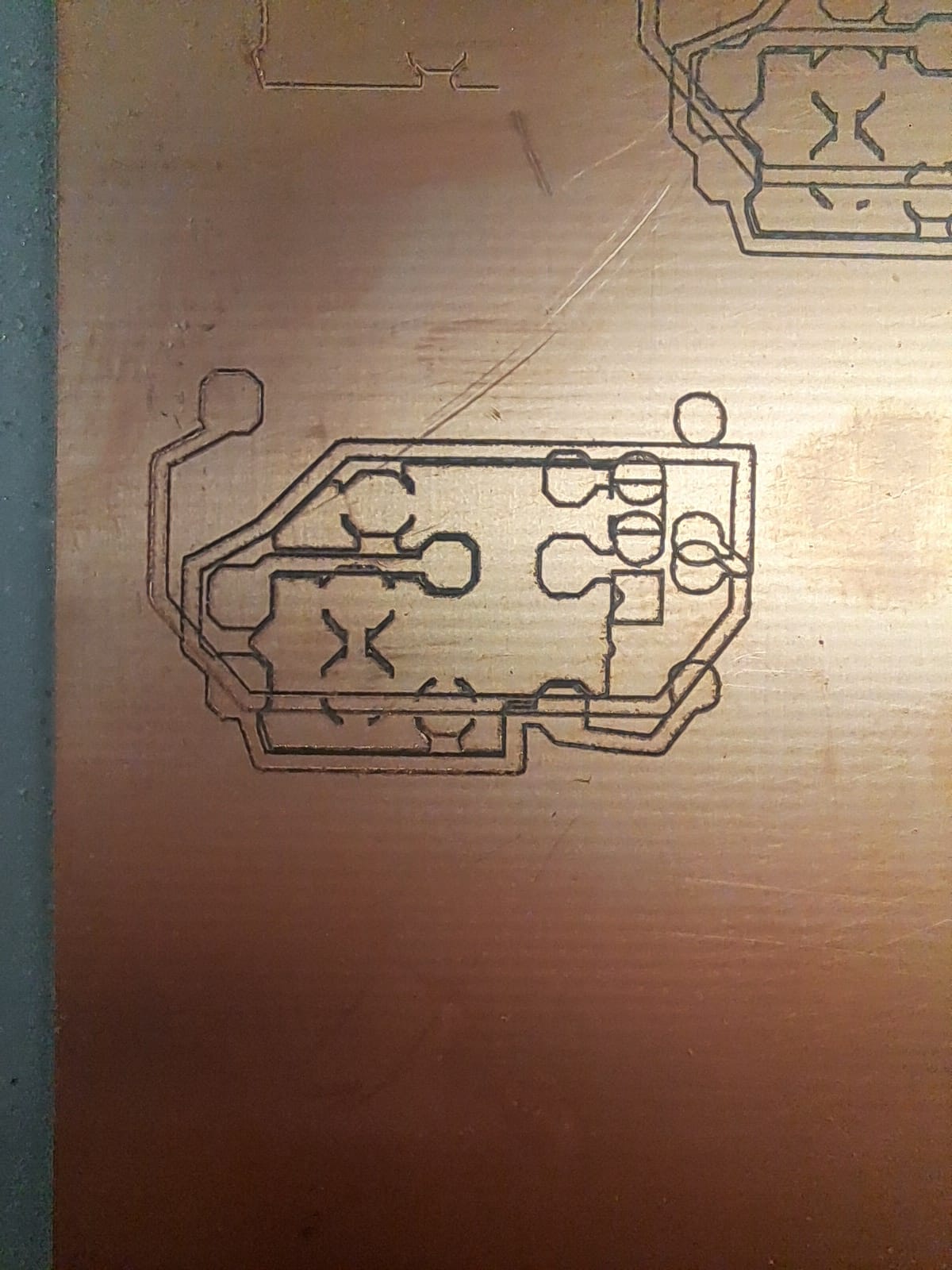

Ich habe nun die UC100 USB Driver geupdated.
Leider ohne Erfolg, siehe Anhang. -still the same.

Hallo zusammen,
Das Problem habe ich nun gelöst:
Es lag am zu hohen Vorschub. Jetzt funktioniert alles.
