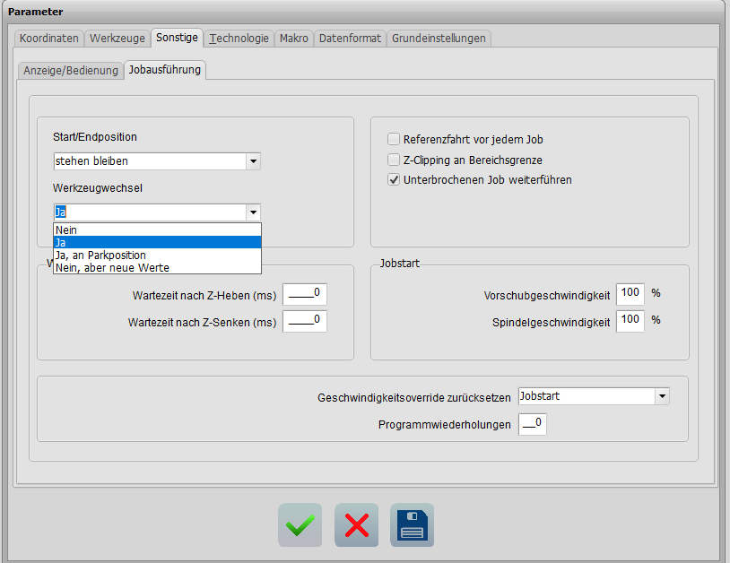

zuerst einmal etwas Allgemeines:
Du Arbeitest mit der Version 2.5, die ist schon recht alt. Darum empfehle ich dir ein Update auf die Aktuelle Version 4.1 von WinPC-NC. Schau die einfach mal die Demo an. Ich kann mir vorstellen du wirst begeistert sein was sich da alles geändert hat.
https://www.lewetz.de/files/current/WinPC-NC400DemoG.zip
So jetzt aber zu deinem Problem:
Ich schätze du hast den Werkzeugwechsel in WinPC-NC aktiviert darum wird er beim Job auch ignoriert. Wie sich WinPC bei einem Werkzeugwechsel verhalten soll kannst du hier vorgeben. Bei der Version 2.5 kann es etwas anders aussehen, doch diese Auswahl gibt es auch dort.
