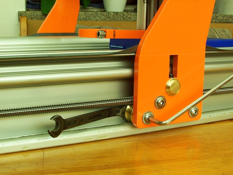

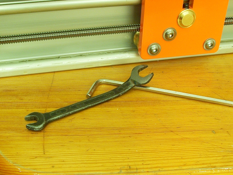

dann habe ich die unteren Rollen in Y gelöst, alles klappert leicht. Kurzer Test. Motor läuft wieder in beide Richtungen 🙂 Fest anziehen ging natürlich nicht mehr, man kommt an den 10er Sechskant innen nicht so ohne weiteres ran. Also runter in die Werkstatt, einen der leicht vergurkten 10er Maulschlüssel vom Brett genommen und den Schleifbock angeworfen 😆 Danach noch etwas winklig richten, sollte klappen.

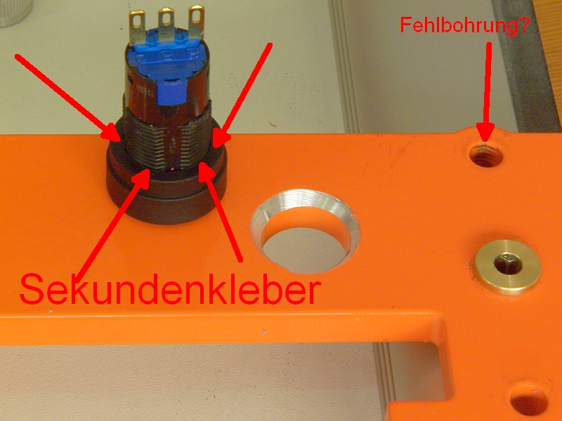

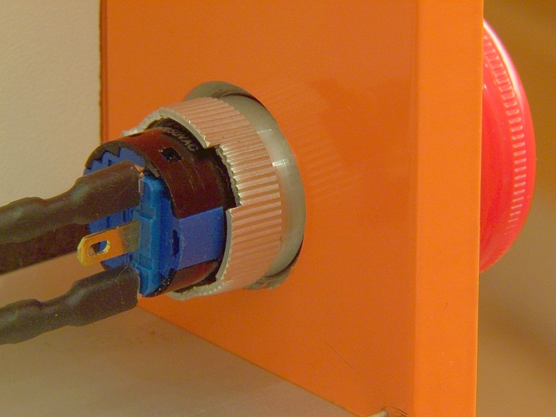

Wenn ich schon unten in der arschkalten Werkstatt bin, habe ich gleich noch die vordere Rahmenwand mit runter genommen und Bohrung vom Notaus behandelt, s. Fotos 😉
Nicht schön, aber wirksam... 😉 Beide Seiten beschliffen und befeilt, danach noch ein veritabler Knick, sollte passen.
Tut er auch, so habe ich die Rollen wieder "angeknallt"
Danach ist Y erstmal wieder sauber gefahren.
Von hinten habe ich mit einem stinknormalen 90°-Senker nachgearbeitet. Das ganze auf einer Ständerbohrmaschine, Akkuschrauber aus Hand geht natürlich auch 😉
Den Not-Aus-Schalter habe ich mit ein paar Tropfen Sekundenkleber auf den Außenring versehen und eingesteckt.
Bei einer der 6er Bohrungen für die Seitenteilschrauben hat sich deren Gewinde schon ins Alu geprömpelt, der Bohrabstand scheint etwas vergurkt. Wenn das mal wider auseinander ist, wird da 2-3x mit einer Feile durchgezogen.
Danach den Ring wieder rauf. Den kann man aber nicht so richtig festziehen, er springt über das Gewinde. Darum auch Sekundenkleber.
So hält das Ding gut, vorher habe ich den immer verdreht.
